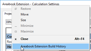

  1. Aprire qualsiasi finestra di dialogo dell'Estensione Areabook. In questo esempio è mostrata la finestra di dialogo Calculation Settings.
  2. Fare clic con il pulsante destro del mouse sulla barra del titolo della finestra di dialogo e, dal menu contestuale, selezionare Estensione Areabook Build History.
    La finestra di dialogo Estensione Areabook - Build History si apre visualizzando la versione e la build correnti.
