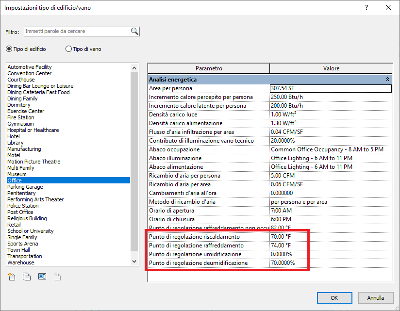

È possibile modificare i valori dei punti di regolazione. Notare che il punto di regolazione del riscaldamento deve essere ad almeno 1 grado F (0,56 gradi C) al di sotto del punto di regolazione del raffreddamento. Analogamente, il punto di regolazione dell'umidificazione deve essere almeno l'1% al di sotto del punto di regolazione della deumidificazione.
Dopo la creazione del modello energetico, i punti di regolazione nelle impostazioni di Tipo di edificio vengono applicati ai vani analitici e vengono visualizzati in sola lettura nella tavolozza Proprietà.
I punti di regolazione possono essere sostituiti utilizzando un vano nella stessa posizione del vano analitico. I valori delle impostazioni di Tipo di vano vengono applicati al vano analitico.
Questi punti di regolazione vengono utilizzati durante l'esecuzione di un'analisi dei sistemi. Dopo l'esecuzione di un'analisi di dimensionamento, i punti di regolazione di raffreddamento e riscaldamento vengono visualizzati nel riepilogo di dimensionamento dei sistemi di riscaldamento, ventilazione e aria condizionata del rapporto di analisi.
Creando una singola attrezzatura zona che copre più vani analitici, verrà generata una zona termica per un'analisi dei sistemi che può contenere diversi punti di regolazione per i vani analitici inclusi. In questo caso, vengono utilizzati il valore più alto per il riscaldamento e quello basso per il raffreddamento. Se il riscaldamento risulta maggiore del raffreddamento, i valori medi per il riscaldamento e il raffreddamento verranno utilizzati con una differenza di 1 grado F. Inoltre, vengono utilizzati il valore più alto per l'umidificazione e quello più basso per la deumidificazione. Se l'umidificazione è maggiore della deumidificazione, verranno utilizzate le medie e una differenza dell'1%.
