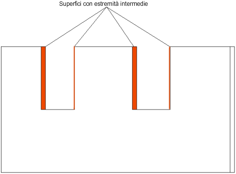

Creazione di superfici con estremità intermedie
Quando si modifica il profilo in prospetto di un muro che si estende su più livelli e si creano intagli come quelli riportati di seguito, i nuovi bordi verticali rappresentano montanti che vengono definiti in Revit come superfici con estremità intermedie. Altri muri possono formare giunti d'angolo con le superfici con estremità intermedie.
Profilo in prospetto del muro modificato per creare intagli
