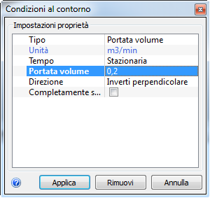

Aprire la finestra di dialogo di modifica rapida Condizioni al contorno in UNO dei seguenti modi:
Modifica nella barra degli strumenti
Modifica in Condizioni al contorno
Tipo = Portata volumetrica
Unità = m3/min
Portata volumetrica = 0.2
Portata volumetrica
Fare clic su Applica.
