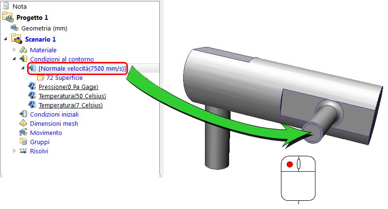

Fare clic con il pulsante sinistro del mouse sulla condizione Velocità, quindi trascinarla su uno degli ingressi:

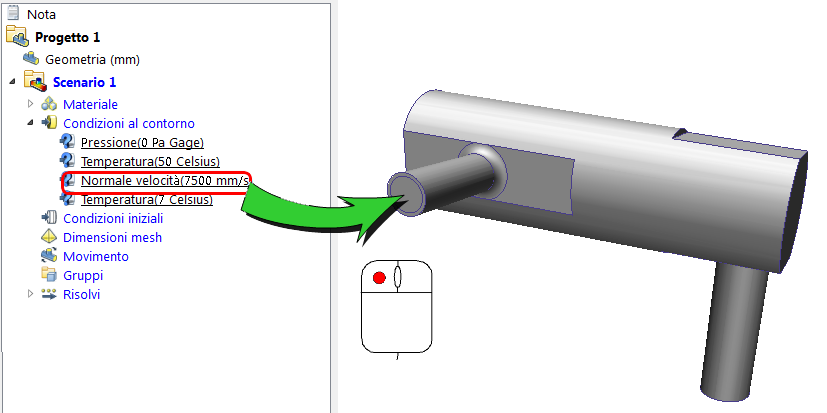

Fare clic con il pulsante sinistro del mouse sulla condizione Velocità e trascinarla sull'altra entrata:

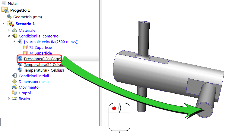

Fare clic con il pulsante sinistro del mouse sulla condizione Pressione e trascinarla sulla superficie di uscita:

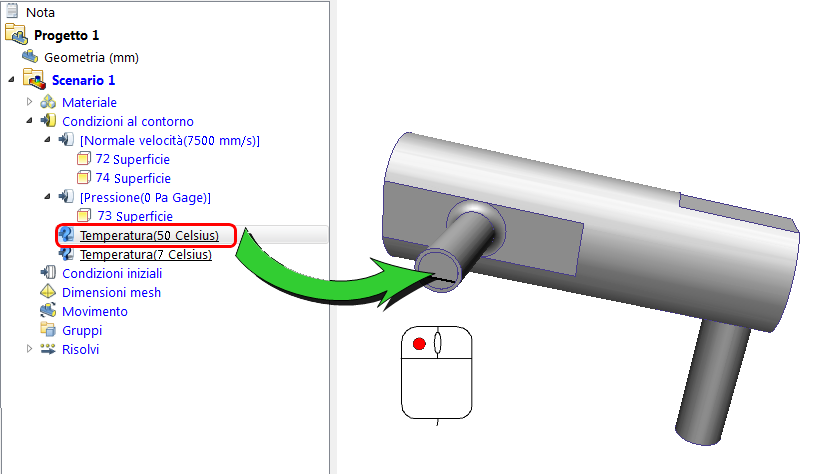

Fare clic con il pulsante sinistro del mouse sulla condizione Temperatura (50 °C) e trascinarla nell'entrata calda:

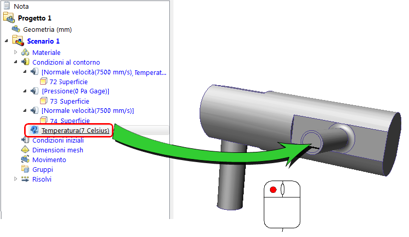

Fare clic con il pulsante sinistro del mouse sulla condizione Temperatura (7 °C) e trascinarla nell'entrata fredda:
