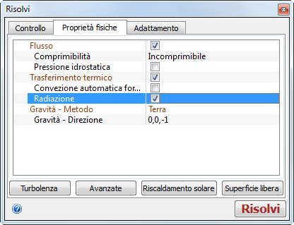

In questo passaggio, verranno attivati i modelli fisici (trasferimento termico) che saranno utilizzati per le simulazioni.

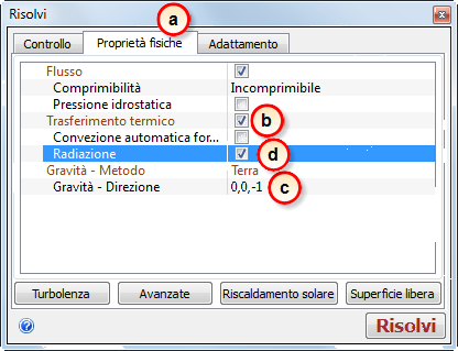

1. Nella scheda Imposta, fare clic su Risolvi:

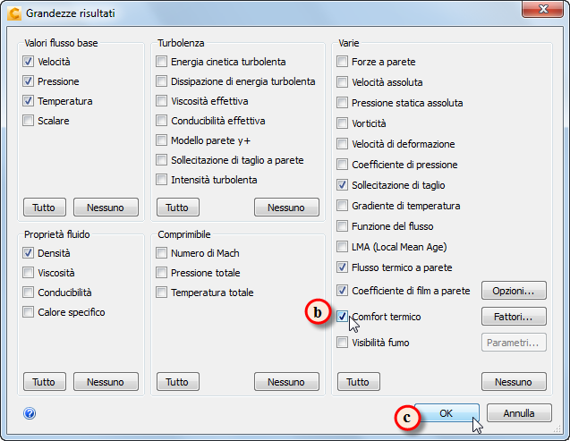

2. Selezionare la grandezza dei risultati Comfort termico:
3. Definire il modello fisico:
4. Chiudere la finestra di dialogo Risolvi facendo clic sulla "X" nell'angolo in alto a destra.

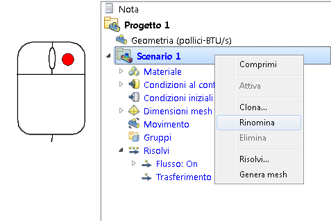

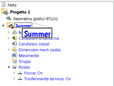

Nota Ora che lo scenario Summer è stato completamente configurato, è il momento opportuno per rinominarlo e renderlo più descrittivo rispetto a "Scenario 1".
5. Sulla Barra Studio di progettazione, fare clic con il pulsante destro del mouse su Scenario 1, quindi scegliere Rinomina.
6. Digitare "Summer" per sostituire "Scenario 1".
7. A questo punto, è necessario salvare lo studio di progettazione. Nella barra degli strumenti Accesso rapido, fare clic sull'icona Salva.
