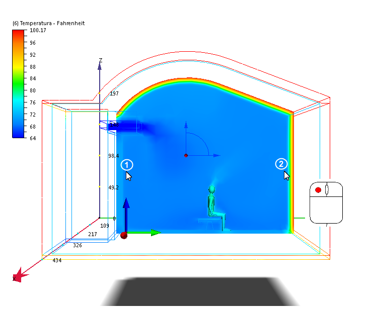

5. Fare clic sul piano dei risultati, come mostrato di seguito:
Nota I due punti devono trovarsi a 2-3 piedi sopra la testa della persona in posizione seduta. Questo è il limite superiore della zona occupata.

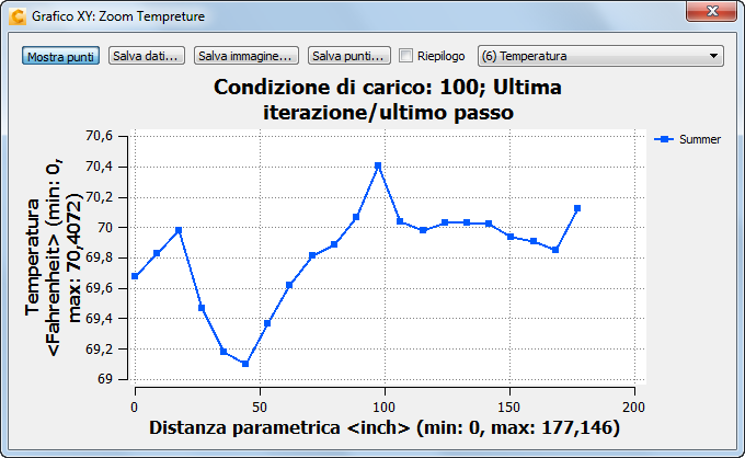

6. Fare clic sul pulsante Grafico per creare il grafico XY.
Nota Il grafico dovrebbe essere simile a quello mostrato di seguito, ma è corretto anche se l'aspetto è leggermente diverso. Semplicemente i punti dell'utente sono leggermente diversi da quelli selezionati per il grafico.

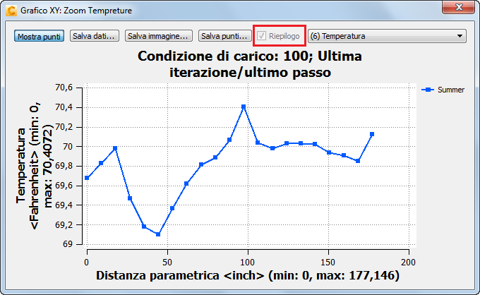

7. Per confrontare i due progetti utilizzando questo grafico, selezionare la casella Riepilogo.
Nota Cosa è appena successo? con una procedura simile alle immagini di riepilogo, è stato creato un grafico di riepilogo in cui sono contenuti i dati di entrambi gli scenari. Il grafico di riepilogo verrà poi utilizzato per confrontare la distribuzione della temperatura nei due progetti.
