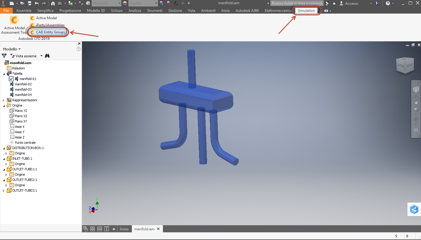

Passaggio 2: creare i gruppi di entità CAD
Fare clic sul comando Gruppi di entità CAD.
Ad esempio, se si effettua l'avvio da Autodesk® Inventor, fare clic su Simulazione e quindi su Gruppi di entità CAD:
avviare Inventor
Fare clic su Crea gruppo.
Crea gruppo

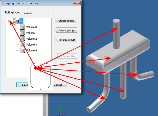

Selezionare Volumi. Immettere "air" come nome del gruppo.
selezionare Volumi
Fare clic su OK.
Solo SolidWorks: nella barra degli strumenti Selection Filter, selezionare l'icona Filter Solid Bodies. Se la barra degli strumenti Selection Filter non è visibile, premere F5.
Fare clic sul gruppo air e selezionare le cinque parti nel modello.
gruppo air
Fare clic su Salva.
Nota Tutte le parti sono state posizionate nello stesso gruppo, perché presentano tutte lo stesso materiale. Se a una o più parti deve essere assegnato un materiale diverso, allora è necessario aggiungerle ad un altro gruppo.
