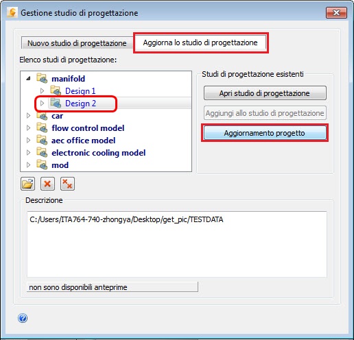

In Gestione studio di progettazione fare clic sulla scheda Aggiorna studio di progettazione e selezionare il nuovo progetto nello studio di progettazione:
Fare clic sul pulsante Aggiornamento progetto.
La geometria del secondo progetto viene aggiornata. L'uscita intermedia non è presente:
