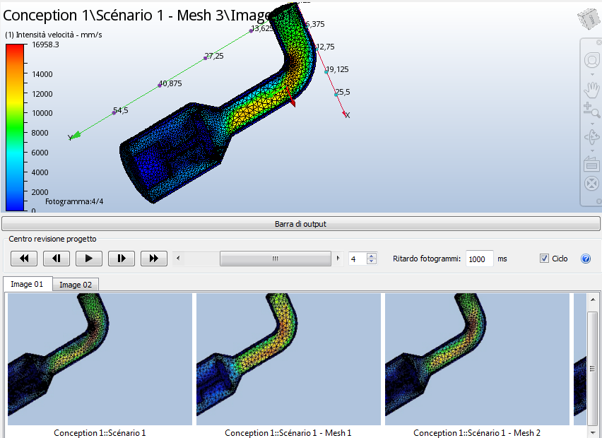

Confronto della mesh in Centro revisione progetto
Per avviare il confronto dei risultati, fare clic sulla scheda Centro decisioni:
Nel Centro decisioni, fare clic con il pulsante destro del mouse sulla diramazione Immagini di riepilogo, quindi scegliere Aggiorna tutte le immagini.
La scheda Centro revisione progetto della barra di output dovrebbe essere attiva. Fare clic su Immagine 1 per visualizzare l'immagine di riepilogo delle mesh:
Nota Una vista in miniatura di ogni scenario viene visualizzata nel Centro revisione progetto. La mesh finale viene visualizzata nella finestra grafica.
Per confrontare le quattro mesh, utilizzare il dispositivo di scorrimento e i controlli "VCR" nel Centro revisione progetto.
Nota Spostando il dispositivo di scorrimento da sinistra verso destra, è possibile vedere la mesh finale, seguita dalla prima mesh (più grossolana) e quindi dalle due fasi intermedie (più affinate). Spostarsi nel modello per vedere l'effetto completo dell'adattamento della mesh del modello.
