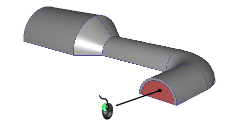

Selezionare l'entrata.
selezionare l'entrata

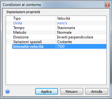

Aprire la finestra di dialogo di modifica rapida Condizioni al contorno in UNO dei seguenti modi:
Modifica nella barra degli strumenti
Modifica in Condizioni al contorno
Tipo = Velocità
Unità = mm/s
Intensità velocità = 7500
impostare la velocità di ingresso
Fare clic su Applica.
