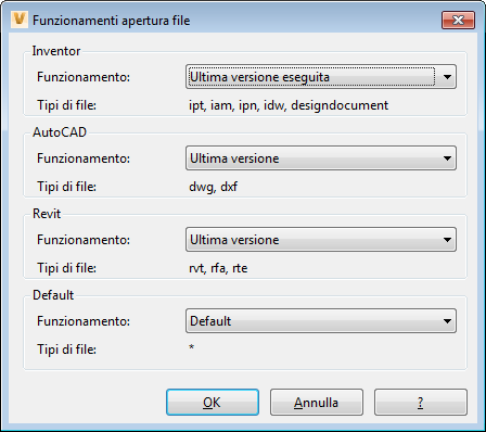

  1. In Vault Client, selezionare Strumenti > Opzioni
  2. Accanto ad Impostazioni funzionamento apertura file, fare clic su Impostazioni.
  3. Nella finestra di dialogo Funzionamenti apertura file, configurare le preferenze di apertura per ogni applicazione CAD.
    Nota: Alcune opzioni non sono disponibili per tutte le applicazioni CAD. L'opzione AutoCAD è valida per tutti i set di strumenti AutoCAD per la progettazione elettrica, meccanica, architettonica, MEP e molto altro.
    Inventor:
    • Ultima versione eseguita Apre il file con l'ultima versione di Inventor utilizzata.
      Nota: L'opzione è disponibile solo per i file Inventor.
    • Default Utilizza le impostazioni correnti in Vault per l'apertura di un determinato file CAD. Ad esempio, se è stata installata un'altra applicazione in grado di aprire i file di Inventor e Windows è stato configurato per l'utilizzo dell'applicazione, Vault utilizza la stessa applicazione anche per aprire i file di Inventor per default.
    AutoCAD, ACM , ACE C3D
    • Ultima versione Apre il file CAD con la versione più recente dell'applicazione CAD.
    • Salvataggio in base alla versione Apre il file CAD con l'ultima versione dell'applicazione CAD utilizzata per salvare il file. Se la versione specifica dell'applicazione in cui il file è stato salvato in precedenza non è installata, sarà utilizzata la versione più recente dell'applicazione per aprire il file. Se la rispettiva applicazione CAD non è disponibile, sarà utilizzato AutoCAD per aprire il file .dwg.
      Nota: Questa opzione non è disponibile nell'applicazione Civil 3D.
    • Default Utilizza le impostazioni correnti in Vault per l'apertura di un determinato file CAD. Ad esempio, se è stata installata un'altra applicazione in grado di aprire i file .dwg e Windows è stato configurato per l'utilizzo dell'applicazione, Vault utilizza la stessa applicazione anche per aprire i file .dwg per default.
  4. Al termine, fare clic su OK per salvare le modifiche.
