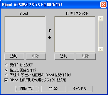

このダイアログ ボックスを使用すると、任意の数の代理オブジェクトを同数の Biped に関連付けることができます。代理オブジェクトおよび Biped を 2 つのリストに追加し、お互いに適当なペアになるように並べます。その後、[指定の関係を作成](Make Specified Associations)を選択し、[関係付け](Associate)ボタンをクリックします。または、既存の代理オブジェクトと Biped の関係を削除するか、各代理オブジェクトとシーンで一番近い Biped を関連付けることもできます。
ハイライトした項目からハイライトを外すには、[Ctrl]キーを押しながらクリックします。
追加このボタンをクリックすると、標準の 3ds Max の[選択](Select)ダイアログ ボックスが開き、[Biped を代理オブジェクトに関連付け](Associate Bipeds with Delegates)ダイアログ ボックスのリストに現在表示されていない、シーン内の Biped すべてがリストに表示されます。 Biped を選択してから[選択](Select)ボタンをクリックすると、その代理オブジェクトが[オブジェクト](Objects)リストに追加されます。
[除去](Remove)リストからハイライトされた Biped を削除します。
[指定の関係を作成](Make Specified Associations)がオンの場合に[関係付け](Associate)ボタンをクリックすると、リストで一致する位置にある項目のペアの間に関連付けが作成されます。
[Shift]↑ または[Shift]↓ を使用すると、リストから任意のオブジェクトをハイライトまたは削除できます。
追加このボタンをクリックすると、標準の 3ds Max の[選択](Select)ダイアログ ボックスが開き、[Biped を代理オブジェクトに関連付け](Associate Bipeds With Delegates)ダイアログ ボックスのリストに現在表示されていない、シーン内の代理オブジェクトすべてがリストに表示されます。 オブジェクトを選択してから[選択](Select)ボタンをクリックすると、その代理オブジェクトが[代理オブジェクト](Delegates)リストに追加されます。
[除去](Remove)リストから選択した代理オブジェクトを削除します。
指定された変更を適用し、ランダムな値を計算し、ダイアログ ボックスを閉じます。[関係付けをクリア](Clear Associations)オプションが選択されている場合、ボタンの名前が[関係付けを解除](Disassociate)に変わります。
変更したあらゆる設定を記憶してダイアログ ボックスが閉じます。新しい代理オブジェクトの設定は、計算も適用もされません。
変更を無視してダイアログ ボックスが閉じます。
