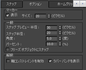

スナップ オプションの設定
[グリッドとスナップ設定](Grid And Snap Settings)ダイアログ ボックスの[オプション](Options)パネルで、スナップに関するオプションを設定します。

注: [グリッドとスナップ設定](Grid And Snap Settings)ダイアログ ボックスのレイアウトは実行時に生成されます。そのため、ここに示したイメージと若干異なる場合があります。
[マーカー](Marker)領域
スナップ ポイントの視覚表示に影響する設定があります。
表示
スナップ ガイドの表示/非表示を切り替えます。チェックマークが付いていない場合、スナップは機能し続けますが、スナップ カーソルは表示されません。
サイズ
スナップの「ヒット」ポイントのサイズをピクセル単位で設定します。このサイズは、ソースまたはターゲットのスナップ ポイントを示すボックス形状のアイコンを指しています。
[一般](General)領域
スナップ機能には、操作性を向上させる機能がいくつか含まれています。スナップを使用する場合、カーソルとスナップ ポイントとの距離が、[スナップ プレビュー 半径](Snap Preview Radius)の値より短いが[半径をスナップ](Snap Radius)の値より長くなると、スナップ カーソルはスナップが実行される位置のプレビューとしてそのポイントにジャンプしますが、実際のスナップは実行されません。
プレビュー ポイントをスナップ ポイントとして使用するには、状況に応じてマウス ボタンをクリックしたり、離したりします。そうではなく、カーソルをスナップ ポイントの方に移動し続けて、カーソルの位置を[半径をスナップ](Snap Radius)の値以下の距離にすると、スナップが実行されます。
ヒント: 最適な結果を得るには、[前回の半径をスナップ](Snap Preview Radius)の値を 10 ピクセルにするか、[半径をスナップ](Snap Radius)の値より高く設定しておきます。これによって実際のスナップの前にプレビューが表示されます。
スナップ プレビュー 半径
カーソルとスナップ先のポイントの距離が[スナップ プレビュー 半径](Snap Preview Radius)の値と[半径をスナップ](Snap Radius)の値の間である場合、スナップ マーカーは最も近いスナップ先のポイントにジャンプしますが、スナップは実行されません。既定値は 30 です。
スナップ先のプレビュー ポイントがハイライト表示されたら、(状況に応じて)マウス ボタンを放したり、クリックして、現在の選択をその位置にスナップします。または、表示されたスナップ ポイントを使用する前に、Alt+Shift を押したままで S を繰り返し押すことで、他の使用可能なプレビュー ポイントとスナップ ポイントに順に切り替えていくことができます。
注: 通常は、[スナップ プレビュー 半径](Snap Preview Radius)の値を[半径をスナップ](Snap Radius)の値より大きく設定して、スナップの前にプレビューを実行します。[スナップ プレビュー 半径](Snap Preview Radius)の値を[スナップ半径](Snap Radius)の値より小さく設定しようとすると、3ds Max では、2 つの値が同じになるように[スナップ半径](Snap Radius)の値が自動的に小さくなります。 これによって実際はプレビューがオフになり、スナップのみが実行されます。
半径をスナップ
カーソルを中心とした領域のサイズを、ピクセル単位で設定します。この範囲内でスナップが自動的に実行されます。既定値は 20 です。
注: 通常は、[半径をスナップ](Snap Radius)の値は[前回の半径をスナップ](Snap Preview Radius)の値より低く設定して、スナップの前にプレビューを実行します。[スナップ半径](Snap Radius)の値を[スナップ プレビュー 半径](Snap Preview Radius)の値より高く設定しようとすると、3ds Max では 2 つの値が同じになるように[スナップ プレビュー 半径](Snap Preview Radius)の値が自動的に大きくなります。 これによって実際はプレビューがオフになり、スナップのみが実行されます。

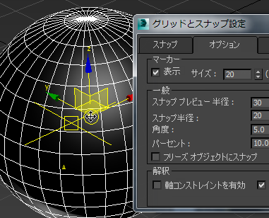

[解釈](Translation)領域
軸コンストレイントを有効
このチェック ボックスにチェックマークを付けて、[移動](Move)ギズモまたは[軸コンストレイント](Axis Constraints)ツールバーの軸コンストレイントを使用してオブジェクトを移動した場合、選択したオブジェクトは指定した軸または平面に沿ってのみ移動するようにコンストレイントされます。チェックマークが付いていない場合、コンストレイントは無視され、スナップされたオブジェクトをどの次元でも変換することができます(3D スナップを使用した場合)。
また、[軸コンストレイントを有効](Enable Axis Constraints)にチェックマークが付いている場合、円は[移動](Move)ギズモ軸の交点(つまり、基点)に表示されます。ギズモをドラッグする代わりにこの円をドラッグした場合、スナップによって[軸コンストレイントを有効](Enable Axis Constraints)が一時的にオフになり、コンストレイントは無視され、オブジェクトは画面スペース内で移動します。 視覚的には、このモードがアクティブの場合はギズモのすべての軸と平面要素が黄色で表示されます。 マウス ボタンを放すとすぐに[軸コンストレイントを有効](Enable Axis Constraints)が再びアクティブになります。
移動ギズモ上で円アイコンをドラッグすると、[軸コンストレイントを有効](Enable Axis Constraints)が一時的にオフになり、自由な移動が可能になります。
[軸コンストレイント](Axis Constraints)ツールバーのボタンは、ギズモまたはジオメトリのどの部分を使用してオブジェクトを移動するかによって、インタラクティブに更新されます。
このオプションは、Shift を押しながらビューポート内を右クリックすると表示される[スナップ](Snaps)ショートカット メニューや、[スナップ](Snaps)ツールバーからでも利用できます。
