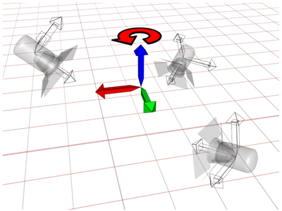

1 つまたは複数のオブジェクトの平均的な中心を軸として、オブジェクトを回転させたり、拡大または縮小することが可能です。
[選択部分の中心を使用](Use Selection Center)ボタンは[中心を使用](Use Center)フライアウトから使用できます。
複数のオブジェクトに変化処理を実行する際に、3ds Max はすべてのオブジェクトを平均したジオメトリの中心を計算し、変換の中心として使用します。
現在使用中の中心は、座標軸によって示されます。

[選択した中心](Selection Center)オプションを選択すると、オブジェクトの回転に平均化された座標系が使用される 。
