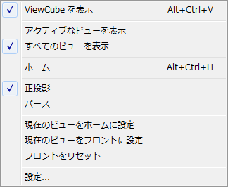

このサブメニューは ViewCube を表示および使用するためのオプションを提供します。
- ViewCube を表示
- ViewCube の表示と非表示を切り替えます
キーボード ショートカット: Alt+Ctrl+V
- アクティブなビューを表示
アクティブなビューポート内でのみ ViewCube が表示されます。
- すべてのビューを表示
アクティブであるかどうかに関らず、すべてのビューポート内で View Cube が表示されます。
- ホーム(Home)
モデルのホーム ビューが表示されます。
キーボード ショートカット: [Alt]+[Ctrl]+[H]
- 正投影(Orthographic)
ビューが正投影ビューに変更されます。
注: このオプションを選択すると、POV メニューの設定も変更されます。
- パース
ビューがパース ビューに変更されます。
- 現在のビューをホームに設定
ビューポート内の現在のビューが、このシーンのホーム ビューとして定義されます。
- 現在のビューをフロントに設定
現在のビューがこのモデルのフロント ビューとして定義されます。
注: 最初にビュー ツールを使って、モデルのフロントだと考える部分が前面に見えるように、またモデルのトップが上を向くようにビューの方向を設定してから、[現在のビューをフロントに設定](Set Current View as Front)を選択する必要があります。
- フロントをリセット
フロント ビューを、シーンのオリジナルのフロント ビューに戻します。
- 設定(Configure)
[ビューポート設定](Viewport Configuration)ダイアログ ボックスの[ViewCube]パネルが表示されます。

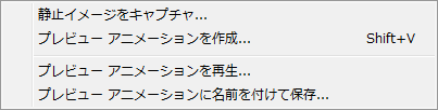

[プレビューを作成](Create Preview)サブメニュー
- 静止イメージをキャプチャ(Capture Still Image)
- レンダリング フレーム ウィンドウでアクティブ ビューポートのスナップショットを作成します。このウィンドウでは、そのスナップショットをイメージ ファイルとして保存できます。
- プレビュー アニメーションを作成(Create Preview Animation)
- [プレビューを作成](Make Preview)ダイアログ ボックスが表示され、現在のビューポートのアニメーションから、AVI ファイルやカスタム ファイル タイプのプレビューを作成できます。
- プレビュー アニメーションを再生(Play Preview Animation)
- Windows 標準の Media Player が開き、現在のプレビュー アニメーションが表示されます。
- プレビュー アニメーションに名前を付けて保存(Save Preview Animation As)
_scene.avi
プレビュー アニメーションを別のファイル名で保存します。
