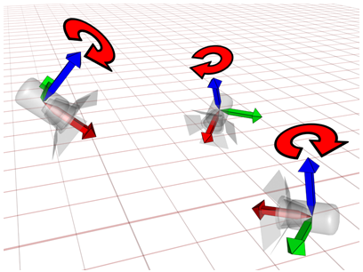

基点に回転を適用すると、そのローカル軸の周りにある各オブジェクトが回転する。
[基点中心を使用](Use Pivot Point Center)がアクティブな状態で、リンクされたオブジェクト(すなわち階層構造のオブジェクト)のチェーンを回転すると、回転は、チェーン内の各オブジェクトに等しく適用されます。これによって、回転が累積され、曲げた指などの効果を簡単にアニメートすることができます。
