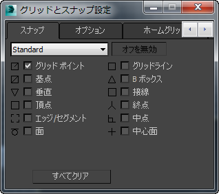

標準的なスナップを使用して、アクティブ グリッドに加えて、メッシュやシェイプ オブジェクトにスナップできます。
注: [グリッドとスナップ設定](Grid And Snap Settings)ダイアログ ボックスのレイアウトは実行時に生成されます。そのため、ここに示したイメージと若干異なる場合があります。
グリッド以外のスナップ タイプがアクティブの場合は、そのスナップがグリッド ポイント スナップおよびグリッド ライン スナップよりも優先されます。グリッド ポイントと他のタイプのスナップから同じ距離にマウスがある場合は、他のタイプのオブジェクト スナップが選択されます。

グリッド ポイント
グリッド交点にスナップします。既定値ではチェックマークが付いています。
グリッド ライン
グリッド ラインの任意の点にスナップします。
基点
オブジェクトの基点にスナップします。
B ボックス
オブジェクトのバウンディング ボックスにある 8 つのコーナーのうちの 1 つにスナップします。
垂直
前のポイントに関係するスプライン上の垂直ポイントにスナップします。
接線
前のポイントに関係するスプライン上の接線ポイントにスナップします。
頂点
メッシュ オブジェクトまたは編集可能メッシュに変換可能なオブジェクトの頂点にスナップします。スプライン上のセグメントにスナップします。
終点
メッシュやスプライン上のエッジの終点にスナップします。
エッジ
エッジ(表示/非表示の両方)またはスプライン セグメント沿いの任意の場所にスナップします。
中点
メッシュやスプライン セグメントのエッジの中点にスナップします。
面のサーフェス上の任意の場所にスナップします。非表示になっているため、背面への影響はありません。
中心面
三角面の中心にスナップします。
