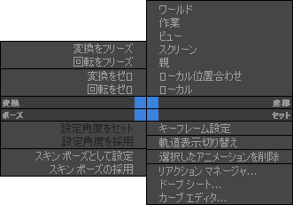

アニメーション クアッド メニュー
このクアッド メニューには、アニメーションで使用される便利なコマンドが含まれています。
インタフェース
座標
アクティブになっている参照座標系を変更できます。
セット
[キーフレーム設定](Set Keyframe)
現在のフレームにキーを設定します。[セット キー](Set Key)または[オート キー](Auto Key)がオンになっている必要はありません。
軌道表示切り替え
軌道の表示を切り替えます。
選択したアニメーションを削除
選択したすべてのオブジェクトの既存のアニメーション キー、およびすべてのサブオブジェクト アニメーションを削除します。それぞれのオブジェクトは、このコマンドを使用したフレームでの状態を保ちます。
リアクション マネージャ
[リアクション マネージャ](Reaction Manager)ダイアログ ボックスを開きます。
ドープ シート
[ドープ シート](Dope Sheet)エディタを開きます。
カーブ エディタ
[カーブ エディタ](Curve Editor)を開きます。
ポーズ
設定角度をセット
非履歴従属(HI) IK が適用されている階層で、チェーンの各ボーンに設定角度を設定します。
設定角度を採用
非履歴従属(HI) IK が適用されている階層で、各ボーンの X、Y、および Z の設定角度チャネルをコピーし、FK 回転のサブコントローラに配置します。
スキン ポーズとして設定
選択したオブジェクトの、スキン ポーズとしての現在の位置、回転、およびスケールを格納します。
スキン ポーズの採用
選択したオブジェクトをスキン ポーズにします。
変換
このクアッド メニューのコマンドは、主にキャラクタ アニメーションに使用されます。キャラクタの初期ポーズを設定するには、フリーズ関連のコマンドを使用します。後で初期ポーズに戻すには、「ゼロに」のオプションを使用します。

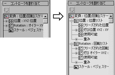

変換をフリーズ
選択された 1 つまたは複数のオブジェクトの現在の位置コントローラおよび回転コントローラを、[変換をフリーズ](Freeze Transform)セットアップが含まれたリスト コントローラに置き換えます。このセットアップは、フリーズされた位置(ベジェ)/回転(オイラー XYZ)コントローラと、変換用の既定値のコントローラ(XYZ 位置とオイラー XYZ)を使用する「ゼロ~」コントローラで構成されます。オブジェクトの変換を「フリーズ」すると、[変換をゼロ](Transform To Zero)コマンド(以下参照)を使用してフリーズされた位置および方向に戻すことができます。
[変換をフリーズ](Freeze Transform)を適用する前(左)後(右)のコントローラのセットアップ
ヒント: このコマンドを使用すると、位置および回転のリスト コントローラを同時に複数のオブジェクトに適用することができます(標準の[コントローラ割り当て](Assign Controller)機能ではできません)。これは特に、パラメータ ワイヤリングや、階層のメンバをアニメートするための式を使用したい場合に便利です。変換に 1 つのコントローラしか設定されていない場合、ワイヤリングまたは式を使用してこのコントローラ(リスト内の最初のコントローラ)をアニメートするには、必ず親オブジェクトの座標系(オブジェクトに親がない場合はワールド座標系)を使用します。しかし、そのような状況では多くの場合、オブジェクトをローカル座標系でアニメートする必要があります。それを行うにはコントローラ リストの 2 番目のコントローラにワイヤリングする必要がありますが、オブジェクトの変換を「フリーズ」することによって、位置および回転の 2 つのコントローラ リストが作成されて 2 番目のコントローラが変換の既定値となるため、2 番目のコントローラに簡単にワイヤリングできるようになります。つまり、式を使用するには、2 番目のコントローラを式コントローラで置き換えます。
