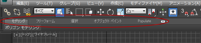

リボン インターフェースは、高度にカスタマイズ可能な状況依存のツールバーの形式をとり、次のタブを含みます。[モデリング](Modeling)、[フリーフォーム](Freeform)、[選択](Selection)、[オブジェクト ペイント](Object Paint)、および[Populate]。各タブには、状況に応じて使用可能な多数のパネルやツールが含まれています。
リボンは、ドッキング状態にする場合は水平または垂直方向に設定し、フローティング状態にする場合は垂直方向に設定します。 これは最大化([リボン全体を表示](Show Full Ribbon))したり、タブ、パネル タイトル、またはパネル ボタンに最小化できます。既定値では、次の図に示すように(強調のために赤いアウトラインが追加されています)、水平に配置され、パネル タイトルに最小化され、メイン ツールバーのすぐ下にドッキングされています。

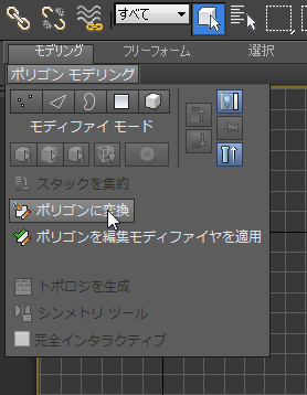

オブジェクトを編集可能ポリゴンまたは[ポリゴンを編集](Edit Poly)形式に変換するには:
    [モデリング](Modeling)、[フリーフォーム](Freeform)、および[選択](Selection)タブのほとんどのリボン機能を使用可能にするには、単一の編集可能ポリゴンまたは[ポリゴンを編集](Edit Poly)オブジェクトを選択し、対応するスタック レベルをアクティブにする必要があります。使用するオブジェクトが必須の形式でない場合は、リボンを使用してオブジェクトを変換できます。
  1. オブジェクトを選択します。
  2. リボンが最小化されている場合は、[ポリゴン モデリング](Polygon Modeling)パネルを開きます。最小化されていない場合は、パネルを開いて展開します。
  3. [ポリゴンに変換](Convert to Poly)または[ポリゴンを編集モディファイヤを適用](Apply Edit Poly Mod)を選択します。
    これにより、オブジェクトが変換されるか、モディファイヤが適用され、必要に応じて[修正](Modify)モードに切り替わります。
