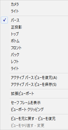

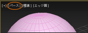

POV (Point-Of-View)ビューポート ラベル メニュー
アクティブな視点を変更して、統合されている他のビューポート要素を有効にするには、このメニューを使用します。
Point-Of-View (POV)メニュー
注: このメニューはカスタマイズできます。詳細については、下記の「手順」セクションを参照してください。
ヒント: ViewCube を使用してパースをすばやく切り替えることもできます。

Point-Of-View (POV)のオプション
次のメニュー項目を使用すると、選択したビューポート内の現在の視点を指定できます。
  • [パース](Perspective) ([P])
  • [正投影](Orthographic) ([U])
  • [トップ](Top )([T])
  • [ボトム](Bottom) ([B])
  • [フロント](Front) ([F])
  • [バック](Back) (既定のホットキーはなし)
  • [レフト](Left) ([L])
  • [ライト](Right) (既定のホットキーはなし)
ヒント: ビューのホットキーを押したまま保持すると、一時的に別の操作をオーバーライドできます。
[アクティブ ビューを復元](Restore Active View)
現在保存されているアクティブ ビューを復元します。
[アクティブ ビューを保存](Save Active View)
内部バッファにアクティブ ビューを格納します。カメラ以外のビュー内のショットをフレームに収める場合は、[アクティブ ビューを保存](Save Active View)を使ってビューポートの外観を維持します。アクティブ ビューは、シーン ファイルと一緒に保存されます。

  1. POV ビューポート ラベルをクリックまたは右クリックします。
  2. [カメラ](Cameras) カメラ名を選択します。
    カメラがビューポートに割り当てられ、POV ラベルがそのカメラ名に変わります。
