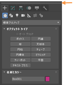

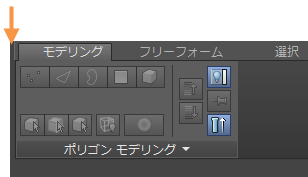

ハンドルを持つインタフェースの要素は、フローティングおよびドッキングすることができます。ハンドルは、要素の上部または左側にあります。
要素をフローティングするには、ハンドルをクリックしてドラッグします。画面上で要素を移動する際は、青でハイライト表示された領域が有効なドッキング位置を示します。要素をドッキングするには、ハイライト表示された領域に要素をドロップします。

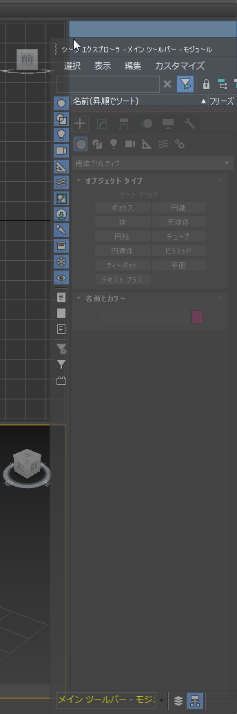

ウィンドウをスタックするには
ウィンドウは、互いに隣接させてスタックすることができます。ウィンドウをスタックするには、既存のパネルの横にある垂直方向または水平方向のエッジ、またはパネルの間にドロップします。
コマンド パネルの上にシーン エクスプローラをスタックする
