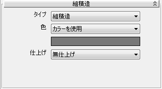

Type
サーフェスのタイプを設定します。
  • [CMU](既定値)
  • [Masonry]
[カラー](Color)ドロップダウン リスト
サーフェスのカラーを設定します。
  • [Use Color](既定値) マテリアルのカラーを設定します。
    カラー見本をクリックすると、カラーを変更できます。

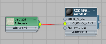

  • [マップを使用](Use Map) マテリアルのカラーをマップします。
    マップ ボタン(またはスレート マテリアル エディタ ノードのワイヤリング)をクリックすると、マップがマテリアルに割り当てられます。
  • [オブジェクトによるカラー](Color By Object) オブジェクトの 3ds Max ワイヤフレーム カラーをマテリアル カラーとして使用します。
    重要: [オブジェクトによるカラー](Color By Object)を使用すると、レンダリングではカラーが表示されますが、ビューポートまたはマテリアル プレビューではカラーが表示されません。これは、マテリアルが異なるワイヤフレーム カラーのある複数のオブジェクトに適用される可能性があるためです。
Finish
石工のサーフェス仕上げと反射を選択します。
  • [Glossy]
  • [Matte]
  • [Unfinished](既定値)

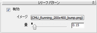

[Relief Pattern]ロールアウト
Enable
オンにすると、リリーフ パターンがマテリアルに適用されます。既定値ではチェックマークが付いています。
[イメージ](Image)
クリックして、リリーフ パターンに使用するビットマップを指定します。
Amount
リリーフの高さを制御します。範囲は 0.0 ~ 2.0 です。既定値は 0.25 です。
