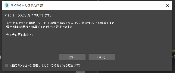

注: デイライト システムを作成するときに有効になっている露出制御が存在しなければ、レンダラーが既定値のスキャンラインに設定されている場合は[対数型露出コントロール](Logarithmic Exposure Control)を使用するように求められ、レンダラーが Quicksilver に設定されている場合は[フィジカル カメラ露出制御](Physical Camera Exposure Control)を使用するように求められます。[はい](Yes)をクリックしてこの変更を確定することをお勧めします。

    いずれの方法を使用する場合でも、露出制御が有効でないときにデイライト システムを追加すると、3ds Max は適切な露出制御を適用するようユーザに求めます。 常に、現在のレンダラーに最適な露出制御を使用してください。
    レンダラー 推奨される露出制御
    既定値のスキャンライン 対数
    Quicksilver フィジカル カメラ

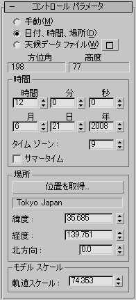

[コントロール パラメータ](Control Parameters)ロールアウト
このロールアウトは、デイライトまたはサンライト システムのライト コンポーネントを選択したときに[作成](Create)パネルと[モーション](Motion)パネルに表示されます。
[コントロール ソース ラジオ ボタン](デイライト システムのみ)
  • [手動](Manual)このチェックボックスにチェック マークを付けると、シーン内の太陽オブジェクトの位置と、太陽オブジェクトの強度の値を手動で調整できます。
  • [日付、時間、場所](Date, Time and Location)このチェックボックスにチェック マークが付いている場合、所定の位置で地球を照らす、地理的に正しい太陽の角度と動きを使用します。
    注: [日付、時間、場所](Date, Time And Location)がアクティブな場合、光の強度を調整しても効果はありません。
  • [天候データ ファイル](Weather Data File)このチェックボックスにチェック マークが付いている場合、デイライトは天候データ ファイル(EPW)から太陽の角度と強度を取得します。
    ボタンをクリックすると、[天候データを設定](Configure Weather Data)ダイアログ ボックスが開き、EPW ファイルを指定して、デイライト システムで使用する天候データを選択できます。
方位角および高度
太陽の方位角および高度を表示します。 方位角とは度単位(北緯 = 0、東経 = 90)の太陽のコンパス方位です。高度とは度単位の水平線上の太陽の高さ(日の出や日の入り = 0)です。
[時間](Time)領域
時刻、日付、およびタイム ゾーンの設定を行います。
選択する地域がサマータイムを使用する場合、[サマータイム](Daylight Savings)チェック ボックスにチェックマークを付けます。サンライト システムがそれに応じてサマータイム期間中の太陽の方位と高度を調整します。
[時間](Hours)、[分](Minutes)、[秒](Seconds)
時刻を指定します。
[月](Month)、[日](Day)、[年](Year)
日付を指定します。
タイムゾーン
タイム ゾーンの範囲は -12 から 12 までです。 タイム ゾーンが不明なときは、Windows の[日付と時刻のプロパティ](Date and Time)ダイアログ ボックスでタイム ゾーンを調べることができます(このダイアログ ボックスは、[マイ コンピュータ](My Computer) [コントロール パネル](Control Panel) [日付と時刻](Date and Time)からアクセスできます)。■ ■[タイム ゾーン](Time Zone)パネルをクリックすると、全世界の場所およびそのタイムゾーンのリストが表示されます。
サマータイム
チェックマークを付けた場合、夏季の方位角と高度を調整することにより、サマータイムを計算できます。
[場所](Location)領域
世界におけるシーンの場所を設定するコントロールが用意されています。
位置を取得
地図や都市のリストから場所を選択することで、緯度および経度値を設定する、[地理上位置](Geographic Location)ダイアログ ボックスが表示されます。
注: 正確な位置を指定するには、正確な座標を[緯度](Latitude)、[経度](Longitude)に入力します。
[都市名テキストボックス]
[地理上位置](Geographic Location)ダイアログ ボックスから選択した都市名を表示します。場所を選択した後で[経度](Longitude)および[緯度](Latitude)編集ボックスを調整すると、この領域が空白になります。
緯度と経度に基づいて位置を指定します。
注: 負の経度は西半球、正の経度は東半球になります。これは、経度の極性が正しく反転されなかった 3ds Max 2009 より前のバージョンとは異なる点です。
北方向
シーン内のコンパス面図の回転方向を設定します。これはコンパス マークの地理的な方位です。既定値では、北は 0 で地面の正の Y 軸の方向を指します。正の X (東)は 90 度です。[北方向](North Direction)を調整して、位置と一致させてください。システムの精度はこの一致によって決まります。
