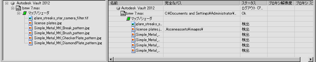

アセット トラッキング ウィンドウ
左: ツリー ビュー内の[アセット トラッキング](Asset Tracking)ダイアログ ボックス
右: テーブル ビュー内の[アセット トラッキング](Asset Tracking)ダイアログ ボックス

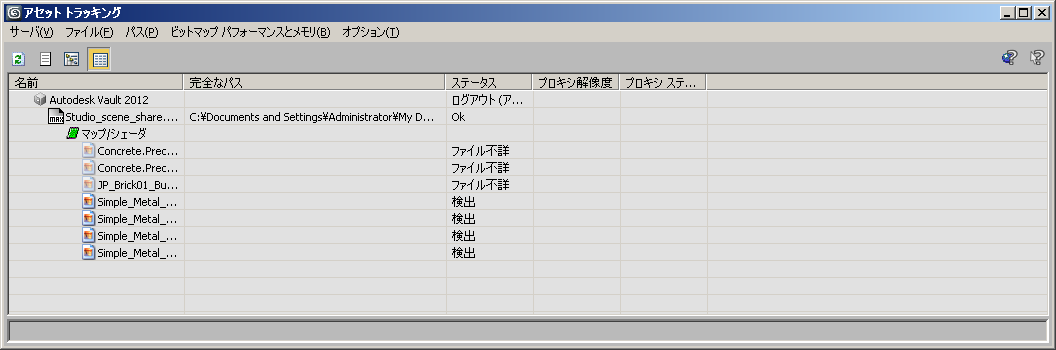

[アセット トラッキング](Asset Tracking)ダイアログ ボックスには、現在のシーン アセットのすべてのリストが、現在の設定に応じてツリー ビューまたはテーブル ビューで表示されます。リストには、シーン ファイル、シーンで使用されるマテリアルなどに含まれるイメージ、外部参照、フォトメトリック ファイルなどのアセットが表示されます。既定では、レンダリング イメージなどの出力ファイルもこのウィンドウ リストに表示されます。これらの表示は、必要に応じて無効にできます。
また、アセットのタイプ(3ds Max シーン ファイル、マップ ブランチなど)とステータスを示すアイコンが、アセットごとに表示されます。ほとんどのステータス アイコンについては、「Vault Explorer ヘルプ」(Vault Explorer Help) 「Autodesk Vault Explorer アイコンのリファレンス」(Autodesk Vault Explorer Icon Reference)トピックに記載されています。
注: バージョン管理プロバイダをインストールしていない場合、ステータス アイコンは表示されません。
状態エラーは一般的に、ローカル ドライブのフォルダまたはファイル構造を Vault のフォルダまたはファイル構造に合わせることで解決できます。既に説明した手順を参照してください。
ほとんどのダイアログ ボックスのコマンドには、このウィンドウのアセットを右クリックすることでアクセスできます。アセットに適用できるコマンドは、コンテキスト メニューに表示されます。コンテキスト メニューのコマンドは、上記で説明したコマンドと同じです。
