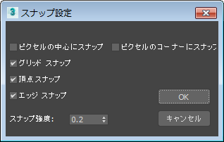

スナップ
スナップ切り替え が有効な場合は、既存のジオメトリの特定の部分またはシーンの他の要素にカーソルを「ジャンプ」させて、サブオブジェクトの作成、移動、回転、スケールをコントロールできます。スナップ場所を指定するには、スナップ設定 を使用します。アクティブなスナップ タイプを任意に組み合わせて、複数のスナップ点を指定できます。
ピクセルの中心にスナップ(Pixel Center Snap)
バックグラウンドにビット マップがある場合は、ピクセルの中央にスナップします。
注: 複数の頂点が選択されている場合は、すべての頂点がそれぞれ最も近いピクセルにスナップします。これにより、頂点同士の位置関係が多少変化することがあります。
ピクセルのコーナーにスナップ(Pixel Corner Snap)
バックグラウンドにビットマップがある場合は、ピクセル コーナーにスナップします。
グリッド スナップ(Grid Snap)
グリッド ラインの任意の点にスナップします。
頂点スナップ(Vertex Snap)
メッシュ オブジェクトの頂点、または編集可能メッシュに変換できるオブジェクトにスナップします。スプライン上のセグメントにスナップします。
エッジ スナップ(Edge Snap)
エッジ(表示/非表示の両方)またはスプライン セグメント沿いの任意の場所にスナップします。
スナップ強度(Snap Strength)
強度を設定します。既定値は 0.2、指定できる範囲は 0 ~ 0.5 です。
強度を 0 (ゼロ)に設定すると、スナップはオフになります。値が 0.3 未満の場合は、グリッド スナップがグリッド エッジに適用される可能性があります。値が 0.5 の場合は、グリッド スナップが必ずグリッド交点に適用されます。
