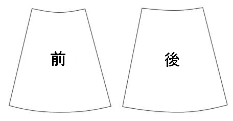

スカート
最も単純なものは、前後のシェイプがほぼ同じの 2 つの布で構成されるスカートのパターンです。後ろのシェイプは、腰や尻の形状に合わせて前部よりも後部の方が幾分大きくなっています。

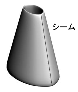

サイドでシェイプを縫い合わせて、単純なスカートを作成します。
衣服の下端は、すそと呼ばれます。スカートのパターンでは、ウエストラインとすそが微妙にカーブしています。人物がスカートを身に着けると、カーブはウエスト部分にぴったりと収まり、すそに向かってスカートのひだができます。ウエストラインとすその両方がカーブしているため、スカートの長さはどこでも同じになります。

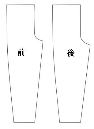

パンツ
パンツのパターンは、ヒップに合わせてカーブした形状になっています。長くてまっすぐなエッジが外側の縫い目になり、短いエッジは内側の縫い目になります。上部のカーブは、腹部やヒップの周り、および股にフィットします。
各部分を 2 回カットします。前部の 2 つを股に沿って縫い合わせます。後部の 2 つも、同様に縫い合わせます。次に、前部と後部を外側および内側で縫い合わせます。
