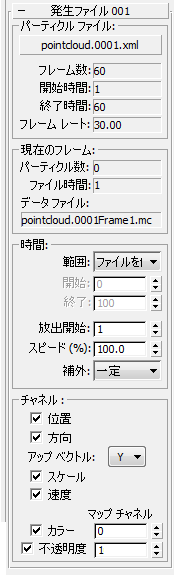

インタフェース
[パーティクル ビュー](Particle View)ダイアログの右側、パラメータのパネルにユーザ インタフェースが表示されます。
[パーティクル ファイル](Particle File)領域
パーティクル生成パラメータを定義する XML ポイントクラウドの名前を示すボタンが含まれます。別のファイルを選択するには、ボタンをクリックし、開いたファイル ダイアログを使用します。また、この領域には、読み取り専用の、パーティクル ファイルについての基礎データ(フレームの合計数、開始時間と終了時間、およびアニメーション フレーム レート)が含まれます。
[現在のフレーム](Current Frame)領域
このフレームのみの、読み取り専用のパーティクル データ(タイム スライダでフレームを変更します)。パーティクルの合計数、このフレームに対してアクティブな MC ファイルのフレーム番号、および MC ファイルの名前が表示されます。
[スピード (%)](Speed (%))値(以下を参照)が 100.0 でない場合は、現在のフレーム データに注意します。そのような状況では、3ds Max の現在のフレームがアクティブ MC フレームと同じではない場合があります。そのため、この領域では nCache ファイル パーティクル フローがどのフレームを使用して現在のフレームを作成しているのかを示しています。たとえば、現在のフレームが 30 で[スピード (%)](Speed (%))値が 80.0 の場合、[ファイル時間](File Time)値は 24 です。
[時間](Time)領域
範囲
パーティクル生成のフレーム範囲の設定方法を選択します。
  • ファイルを使用では、ポイントクラウド ファイルからのフレーム範囲を取得し、それを使用して [始点](From)と[終点](To)の値を設定します。
  • カスタムでは、[始点](From)と[終点](To)の値(以下を参照)を設定することにより、ポイントクラウド ファイル内のフレーム範囲をオーバーライドできます。
始点/終点
パーティクルの放出に使用する MC ファイルの範囲です。たとえば、[始点](From)を 5 に設定すると、パーティクルの放出は 5 番目の MC ファイルで始まります。[範囲](Range)を[ファイルを使用](Use File)に設定した場合、これらの設定は利用できず、[パーティクル ファイル](Particle File)設定で指定されたポイントクラウド(XML)ファイルの値が使用されます。
放出開始
パーティクルの放出が始まるフレーム。パーティクル放出の最初のフレームは[開始](From)フィールド(以下を参照)で指定された MC ファイルを使用し、それに続く MC ファイルを残りのフレームに対して処理します。
スピード(%)
一連の MC ファイルで定義されたパーティクルのスピードのマルチプライヤです。既定値 100.0 では、元のパーティクル スピードが使用されます。
補外
現在の時間が指定された時間の範囲外である場合に何が起きるかを決めます(前述の「始点/終点」を参照)。[補外](Extrapolation)が[一定](Constant)に設定されている場合、現在の時間が範囲外のときは、パーティクルが存在したままで動きません。[補外](Extrapolation)が[オフ](Off)に設定されている場合、パーティクルは単に範囲外に消えます。
[チャネル](Channels)領域
これらの切り替えを使用し、一連の MC ファイルからどのデータ チャネルを使用するかを指定します。ポイントクラウド(XML)ファイルは、データが利用可能なチャネルを指定します。指定されたデータのないチャネルはこの領域に表示されません。
位置
オンの場合、一連の MC ファイルからの位置情報がパーティクル フローのパーティクルに適用されます。オフの場合、パーティクルの位置は Particle Flow オペレータで修正できます。
方向
オンの場合、一連の MC ファイルからの方向情報がパーティクル フローのパーティクルに適用されます。オフの場合、パーティクルの方向は Particle Flow オペレータで修正できます。
アップ ベクトル
ファイルから読み込まれる回転のベクトル参照が決まります。ドロップダウン リストから Y または Z を選択します。
この設定では、さまざまなプログラムが垂直方向について異なる軸を使用しているという事実を埋め合わせることができます。Maya では Y-up と Z-up を選択でき、Softimage では Y-up のみが使用され、3ds Max では Z-up が使用されます。読み込まれるパーティクル ファイルではアップ ベクトルが指定されていないため、それを選択する必要があります。既定は Y-up です。ほとんどの場合、それが正しい規則だからです。
Birth File オペレータで[方向](Orientation)(前述を参照)がオンのイベントで[シェイプ インスタンス](Shape Instance)オペレータを使用すると、この設定の効果を観察できます。たとえば円錐を使用した場合、パーティクルの最終的な方向は[アップ ベクトル](Up Vector)設定に依存することがわかります。
スケール
オンの場合、一連の MC ファイルからのスケール情報がパーティクル フローのパーティクルに適用されます。オフの場合、Particle Flow オペレータでパーティクルのスケールを修正できます。
速度
オンの場合、一連の MC ファイルからの速度情報がパーティクル フローのパーティクルに適用されます。オフの場合、パーティクルのスピードは Particle Flow オペレータで修正できます。
カラー値
オンの場合、一連の MC ファイルからのカラー情報がパーティクル フローのパーティクルに適用されます。オフの場合、パーティクル カラーはParticle Flow オペレータで修正できます。
数値設定を使用し、読み込んだカラー情報を適用するマップ チャネルを指定します。値は、[マテリアル 固定](Material Static)オペレータに関連したマテリアルで使用する必要があります。
不透明度
オンの場合、一連の MC ファイルからの不透明度情報がパーティクル フローのパーティクルに適用されます。オフの場合、マテリアルをともなうパーティクルの不透明度は Particle Flow Material オペレータで修正できます。
数値設定を使用し、読み込んだ不透明度情報を適用するマップ チャネルを指定します。値は、[マテリアル 固定](Material Static)オペレータに関連したマテリアルで使用する必要があります。
