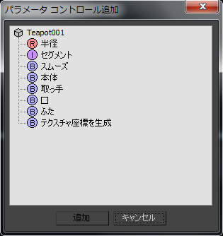

- パラメータ
- 使用するサブオペレータのオブジェクト パラメータ。オブジェクトを指定(上記参照)した後、このボタンをクリックして[パラメータ コントロール追加](Add Parameter Control)ダイアログを開きます。ダイアログの一覧からパラメータを選択して、[追加](Add)をクリックします。
