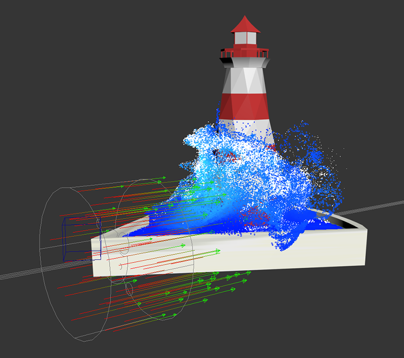

パーティクル、流体、および頂点にフォースを適用するには、モーション フィールドを使用します。
速度グリッドが有効な場合に表示される、流体シミュレーションに影響するモーション フィールド。
