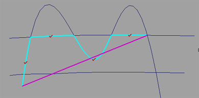

複数のロケーションでカーブを選択する必要のあるシェイプもあります。下の例では、赤でアウトラインが表示されている領域の Shape Fill を作成します
(このワークフローは、Paint > Shape のツールにも適用されます)。
Shape Editor を開きます。
小さいチェックマークはクリックしたポイントを示します。太いラインは、これまでに定義されたシェイプのアウトラインを示します。
これで適切なシェイプが作成されます。
