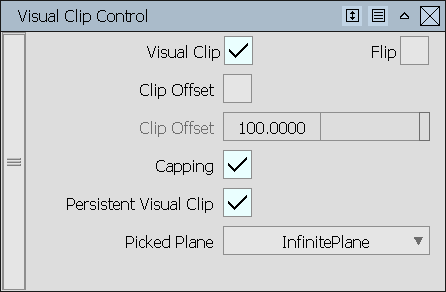

Visual Clip ツール
Alias Studio の Dynamics Section ツールのビジュアル クリッピング機能を Visual Clip ツールとして Alias Concept に追加しました。この新しいツールでは、コンストラクション プレーンを使用してオブジェクトのクリッピングを実行できます。たとえば、セクションを表示したまま、ワイヤフレームやシェードされたモデルを視覚的にクリップすることができます。このツールにアクセスするには、ツール パレットで Evaluate > VisualClip を選択します。
Evaluate > Visual Clip」を参照してください。
