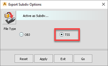

サブディビジョン ボディを T-スプライン TSS ファイルに書き出すことができるようになりました(File > Export > Active as Subdiv)。 T-スプライン ファイル形式では折り目の情報が保持され、Dynamo、Fusion、Speedform などの他のオートデスク製品に読み込むことができます。
