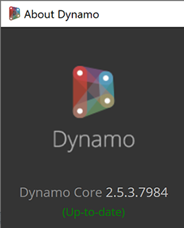

Alias-Dynamo の更新バージョン
Alias-Dynamo は Dynamo バージョン 2.5 に更新されました。新機能、機能強化、および修正については、「Dynamo リリース ノート(英語)」を参照してください。

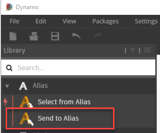

Bake to Alias の名前変更
Bake to Alias コマンドと Bake to Alias ノードの名前が Send to Alias に変更されました。
