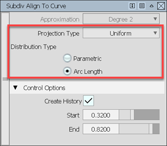

任意のタイプのカーブを使用して、サーフェスのアイソパラム、カーブオンサーフェス、任意の G1 連続エッジまたはカーブなど、サブディビジョンの CV を位置合わせできるようになりました。Start と End のコントロールおよびキャンバス内のマニピュレータが追加されて、サブディビジョンの CV を位置合わせするときに使用するカーブのセクションを指定できるようになりました。
サブディビジョンの CV をカーブやサーフェスの境界に位置合わせする方法も、詳細にコントロールできるようになりました。新しい Projection Type オプションと Distribution Type オプションを使用すると、位置合わせ中にサブディビジョンの CV の間隔を最適化できます。
Subdivision > Align to Curve」を参照してください。

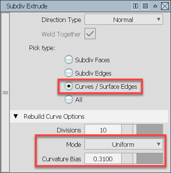

Subdivision Extrude ツールの機能強化
Alias 2020.2 のツールの機能強化に基づいて、複数次数のカーブまたはサーフェス エッジを押し出したときの結果を改善するオプションが追加されました。新しい Pick Type では、複数次数のカーブだけでなく、サーフェス エッジを選択することもできます。
新しいモード オプションでは、Uniform モードを使用して、押し出されたカーブに沿って CV を均一に配分するようにしたり、Adaptive モードを使用して、ソース カーブの曲率に基づいて配分するように指定したりできます。Adaptive モードでは、新しい Curve Bias オプションを調整することにより、押し出されたジオメトリとソース カーブの形状の適合度を微調整できます。
マニピュレータがツールに追加されたため、マニピュレータをカーブに沿ってドラッグすることで、押し出すカーブのセクションをインタラクティブに選択できるようになりました。これにより、カーブのどのセクションを押し出すのかを、より正確に定義することができます。
Subdivision > Extrude」を参照してください。

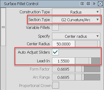

Surface Fillet Tool に、新しい G2 Curvature/Arc 断面タイプを追加しました。この新しい断面タイプを使用すると、短いカーブ状のリードインと真の円弧型の断面を持つフィレットを作成できます。これは、長いリードインと単一の頂点曲率点を持つ G2 Curvature などの他の断面タイプのオプションとは異なります。
新しいリードイン コントロールは、リードインのカーブの長さを設定します。Auto Adjust Sliders オプションをオンにすると、Form Factor と Arc Range の値が自動的に設定され、Lead-In の値を調整するときに最適なシェイプが生成されます。これにより、この 3 つの設定を継続的に調整しなくても、最適なフィレット シェイプをすばやく実現できます。
Auto Adjust Sliders をオフにした場合、Lead-In、Form Factor、および Arc Range の値を個別に設定すると、不適切な断面シェイプが作成される可能性があることに注意してください。 この場合に最適な結果を得るには、Curvature ロケータ(Locators > Curvature > Curvature)を使用して、フィレットの曲率が目的のシェイプと適合するようにします。
Surfaces > Multi-Surface Fillet > Surface Fillet」を参照してください。

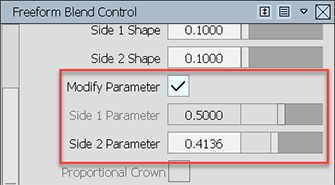

Freeform Blend ツールを使用して、入力サーフェス上のブレンド サーフェスの作成位置を示すパラメータを変更できるようになりました。フリーフォーム ブレンドとサイド 1 またはサイド 2 のサーフェスの間のコンタクト ラインの位置を調整するには、ツール コントロール ウィンドウの Side 1 Parameter および Side 2 Parameter オプションを使用します。キャンバス内のマニピュレータを使用して、これらの更新をインタラクティブに行うこともできます。 マニピュレータ コントロールのオンとオフを切り替えるには、Modify Parameter トグルを使用します。

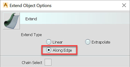

延長ツールの追加機能
新しいオプションにより、ジオメトリの反対側のエッジを不均等に延長できるようになりました。たとえば、一方のエッジを、その反対側のエッジのピボットを中心として延長する必要がある場合に役立ちます。この新しい延長タイプを使用すると、複数のエッジに不均等な延長操作を複数回行った後に、基準となるエッジに沿ってこれらのエッジをまっすぐ揃えることができます。以前に使用されていた延長タイプで同様の操作を実行すると、不要な曲率や変形が発生する場合があります。
Object Edit > Extend」を参照してください。

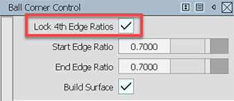

Ball Corner の更新
4 番目の Edge Ratio パラメータを新しい Lock 4th Edge Ratio トグルに置き換えました。このオプションをオンにすると、Start Edge Ratio と End Edge Ratio の値は同じになります。
