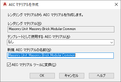

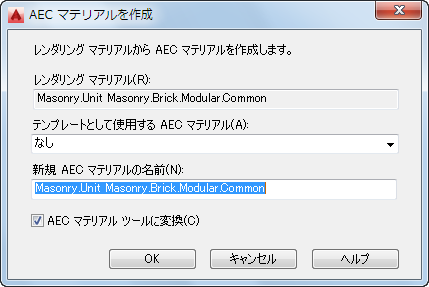

  5. レンダリング マテリアルを図面に直接ドラッグすると、[ACE マテリアルを作成]ワークシートが表示されます。
    • AEC マテリアルをテンプレートとして使用するには、使用するパラメータが含まれる既存のマテリアル定義を選択します。
      注: テンプレートとして選択したマテリアル定義により、レンダリング マテリアルを除くマテリアルのすべての初期設定が定義されます。設定には、レイヤ、色、および線種の設定、ハッチング、サーフェス ハッチングの割り当て、およびマテリアルを断面図で使用する場合の動作などがあります。
    • 新しいマテリアル定義の名前を入力します。
    • [OK]をクリックします。
    新しいマテリアル定義からマテリアル ツールを自動作成するオプションが、無効になります。
  6. レンダリング マテリアルを AutoCAD Architecture 2021 toolset パレットにドラッグした場合は、AEC マテリアル ツールの作成を終了します。
    • ツール パレットの一時アイコンを選択します。
    • [AEC マテリアルを作成]ワークシートで、テンプレートとして使用する AEC マテリアルの既存のマテリアル定義を選択します。
    • [AEC マテリアル ツールに変換]ツールが選択されていることを確認します。
    • [OK]をクリックします。

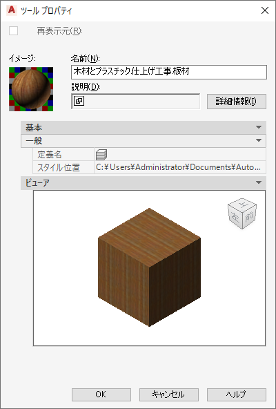

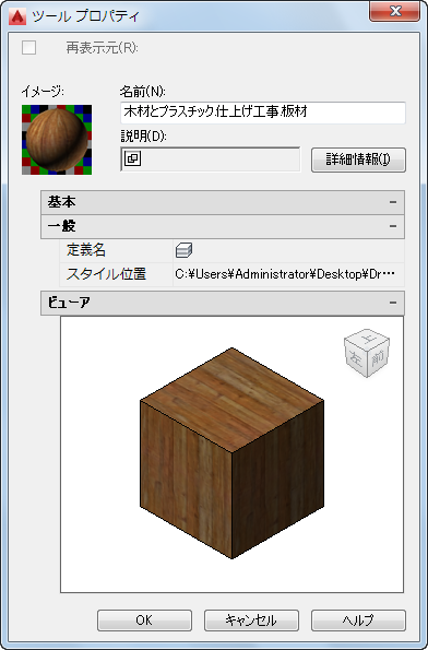

  7. レンダリング マテリアルをツール パレットにドラッグすることによりマテリアル ツールを作成した場合、ツール イメージを更新して AutoCAD Architecture 2021 toolset マテリアル ツールのアイコンを表示します。
  8. パレット内でマテリアル ツールを選択し、右クリックして[プロパティ]をクリックします。
    アイコン プレビューが、[ビューア]プレビューと異なることがわかります。
  9. [イメージ]の下のアイコン プレビューを選択し、右クリックして[イメージを再表示]をクリックします。次に、[OK]をクリックします。
    マテリアル ツールは、AutoCAD Architecture 2021 toolset の立方体のアイコンでパレットに表示され、正しいマテリアルが表示されます。
