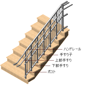

手すりのコンポーネント
手すりには、ハンドレール、上部手すり、支柱、手すり子、1 つまたは複数の下部手すりを含めることができます。 また、カスタム ブロックを手すりに追加することもできます。

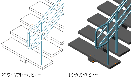

AutoCAD Architecture 2021 toolset では、マテリアルを手すりに割り当てることができます。これらのマテリアルは、ワイヤフレーム ビューと作業シェード ビューで表示されるか、またはレンダリングされた場合に表示されます。 マテリアルの設定は、さまざまな種類の手すり、支柱、手すり子など、手すりの物理コンポーネントごとに行えます。 たとえば、ステンレス製の上部手すりと下部手すりを含む木製の手すりを作成できます。
2D ワイヤフレーム モデル ビューとレンダリング ビューでの手すり
AutoCAD Architecture 2021 toolset には、一般的なデザインに使用される定義済みのマテリアルが豊富に用意されており、手すりの設定も含まれています。これらの定義済みマテリアルはそのまま使用することもできれば、特別なデザインに合わせて変更することもできます。 また、ユーザ独自のマテリアルを新規に作成することもできます。
