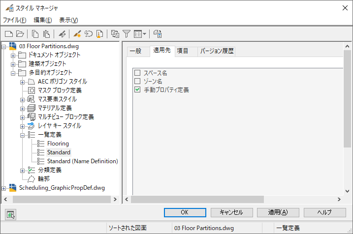

をクリックします.
スタイル マネージャが表示され、ツリー ビューに現在の図面が展開されて表示されます。
- [多目的オブジェクト]を展開し、[一覧定義]を右クリックして、[新規作成]をクリックします。
- 次のように、一覧定義を作成します。

- 新しい一覧定義の名前を入力して、[Enter]を押します。
- [一般]タブの[説明]に一覧定義の説明を入力します。
- [適用先]タブをクリックし、[手動プロパティ定義]を選択します。
手動プロパティ定義への適用から削除できるのは、使用されていない一覧定義だけです。

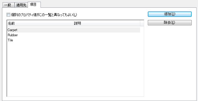

- [項目]タブをクリックします。
- ここで指定した値以外の値をプロパティ パレットに表示する場合は、[個別のプロパティ値がこの一覧と異なってもよい]を選択します。
- [追加]をクリックし、[名前]に値を入力します。
- [説明]に値を入力します。
- この一覧定義への値の追加を続行します。
