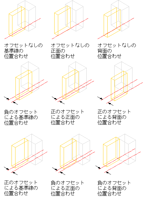

組合せ窓の面材のオフセットを指定するには、次の手順を実行します。既定では、面材は組合せ窓の基準線を中心に位置決めされます。設計の都合で面材をフレーム エッジや組合せ窓のその他の部分に位置合わせする必要がある場合は、面材にオフセットを指定することができます。
スタイルに基づく個々の面材は、図面上で直接編集することもできます。選択した面材には、X と Y の両方向にフリップ グリップが表示され、それらを使用して面材の方向を変更できます。

をクリックします。プラン ビューでは、正の値を指定すると、面材は基準線の上側にオフセットされます。負の値を指定すると、面材は基準線の下側にオフセットされます。オフセットの結果は、面材に選択した位置合わせによって異なります。
