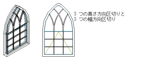

ゴシック パターンの組子を指定
をクリックします. | 次の操作を行いたい場合 | 次のように操作します |

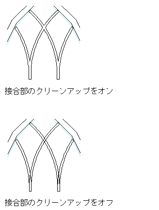

| 組子の交点をコーナーに変換するには | [組子]で[接合部をクリーンアップ]を選択します。 |
| すべての組子を接合部がクリーンアップされた 1 つのボディに変換するには | [組子]で[ボディに変換]を選択します。 |
ゴシック組子の接合部のクリーンアップを指定
ガラスの枚数は、一番下の行で数えます。
