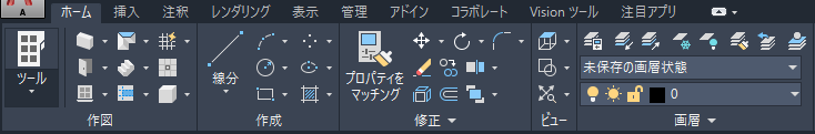

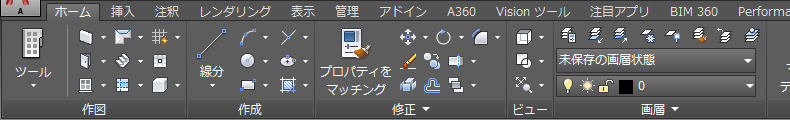

静的な[ホーム]タブ

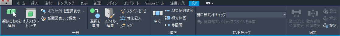

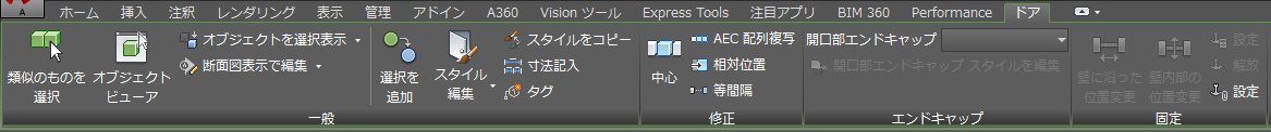

ドア オブジェクト用のコンテキスト タブ
