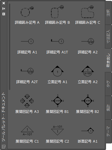

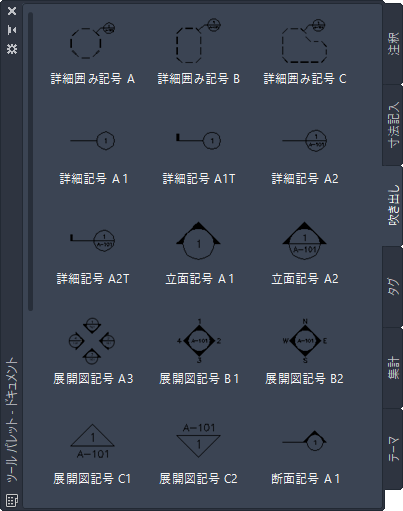

AutoCAD Architecture 2021 Toolset の吹き出しツール
