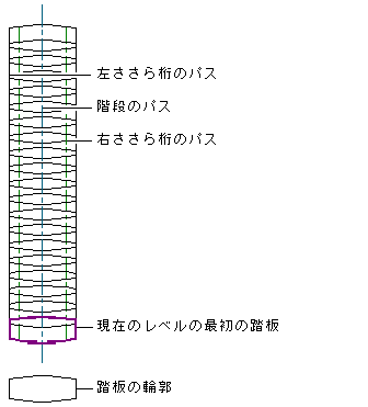

  3. [踏み板の輪郭]に T と入力します。

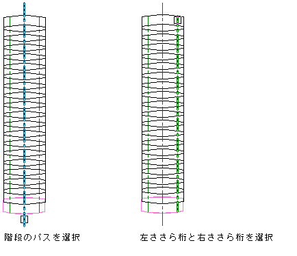

  4. 階段のパスを表す線図を選択します。
    階段のパスには、すべての踏み板と交差する単一または複数セグメントのライトウェイト ポリラインあるいは円弧セグメントのみ選択できます。
  5. 階段の左右および中央のささら桁を表す線図を選択するか、[Enter]を押して階段の左右および中央のささら桁を自動的に生成します。

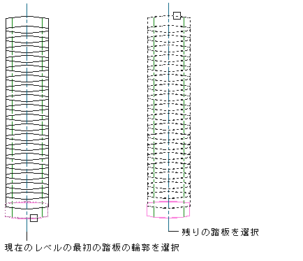

  6. 現在のレベルの最初の踏み板の輪郭を表す線図を選択します。
    階段の踏み板には定義済みの輪郭のみ選択できます。
  7. 残りの踏み板を選択します。

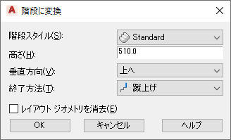

  8. [階段に変換]ダイアログ ボックスで、[スタイル]、[高さ]、[垂直方向]、[終了方法]のパラメータ値を確認または変更します。レイアウト ジオメトリを消去するかどうかを指定して、[OK]をクリックします。
    重要: カスタム階段を傾斜階段スタイルに変換することはできません。
    踏み板の輪郭からカスタム階段が生成されます。
