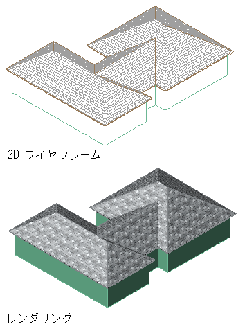

2D のワイヤフレーム ビューとレンダリング ビューで屋根を表示
AutoCAD Architecture 2021 toolset には、一般的なデザインに使用される定義済みのマテリアルが用意されています。これらのマテリアルには、屋根コンポーネントの設定が含まれています。 定義済みマテリアルはそのまま使用することもできれば、特別なデザインに合わせて修正することもできます。 ユーザ独自のマテリアルを作成することもできます。 ソフトウェアに付いているオブジェクト スタイルには、適切なマテリアルがすでに割り当てられています。
