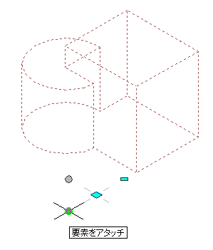

既存のマス要素をマス グループに追加するには、次の手順を実行します。要素をマス グループにアタッチするときには、要素表示はオフになり、グループ表示がオンになります。
1 つのマス グループには任意の数のオブジェクトをアタッチできますが、このグループをネストされた複数のグループに分割すると、パフォーマンスが向上します。また、マス グループを論理的に分割すれば、設計を管理しやすくなります。さらに、分割したマス グループのいずれかが表示されない場合でも、問題を解決しやすくなります。ほとんどの場合、グループ内のオブジェクトの順番を調整すれば、正しく表示されます。
