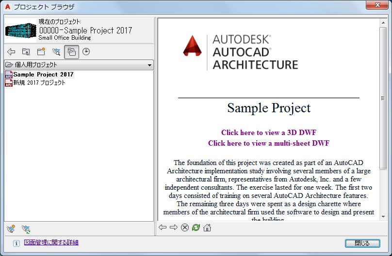

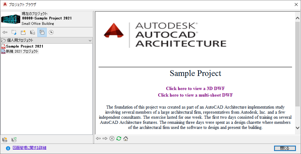

プロジェクト ブラウザ
プロジェクト ブラウザの左側では、現在のプロジェクトの選択、新しいプロジェクトの作成、既存のプロジェクトの参照、プロジェクト履歴の表示などを実行できます。また、コンテキスト メニューでは、プロジェクト プロパティの編集、プロジェクトの終了、プロジェクト構造のコピー、プロジェクトの e-トランスミット、プロジェクトの保存などを実行できます。ここで入力した情報はすべて、プロジェクト全体に適用されます。プロジェクト ブラウザの右側には、Internet Explorer が埋め込まれており、プロジェクトのホーム ページを参照できます。
注: プロジェクト ブラウザで作成したプロジェクトは、Windows エクスプローラではファイルおよびフォルダとして表示されます。手順の中で明示的に指示されている場合を除き、基本的にエクスプローラではプロジェクト ファイルを操作しないでください。Windows エクスプローラで行った変更はプロジェクト ブラウザまたはプロジェクト ナビゲータ内で正しく更新されないことがあり、プロジェクト データの表示の整合性が失われることがあります。プロジェクト ブラウザ内でプロジェクトに加えた変更はすべて、AutoCAD Architecture 2021 toolset によって管理および調整されます。このソフトウェアの外部で行われた変更は、適切に調節および処理されないことがあります。
