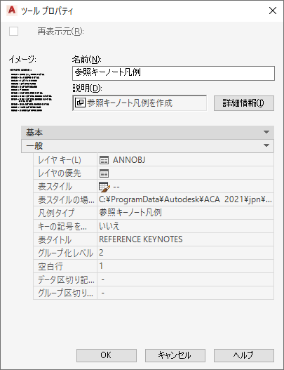

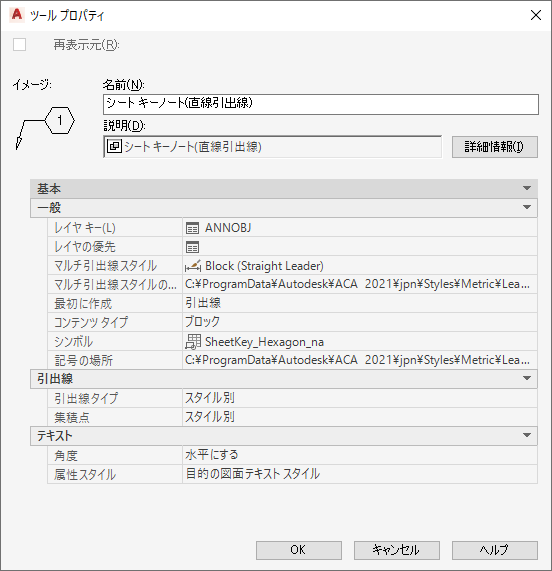

参照キーノート挿入ツールの場合は、AEC キーノート フィールド値が既定のテキスト プロパティがツール プロパティ ワークシートで指定されています。シート キーノート挿入ツールの場合、AEC キーノート フィールド値は[記号]および[記号の位置]プロパティによって指定されているブロック内の属性定義として指定されます。いずれの場合でも、フィールド ダイアログ ボックスを使用してAEC キーノート フィールドを挿入し、既存のものを編集することができます。
