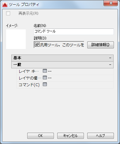

  4. ツール パレットで、コマンド ツールを選択し、右クリックして[プロパティ]をクリックします。
    コマンド ツールのプロパティ

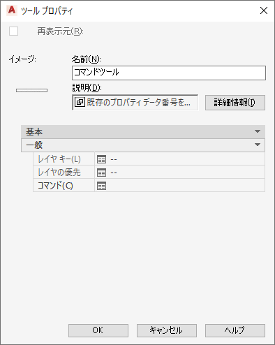

  5. 必要に応じて次のツール プロパティを変更します。
    プロパティ 説明
    名前 汎用コマンド ツール名を、ツールの機能を示す名前に置き換えることができます。
    説明 コマンド ツールに詳細な説明を追加できます。
    レイヤ キー レイヤ キーを指定し、このコマンドを使用して作成されるオブジェクトが挿入されるレイヤを定義します。
    レイヤの優先設定 選択したレイヤ キーの優先設定を定義します。

    イメージ 既定では、コマンド ツールに関連付けられているイメージはありません。ツールの機能を示すイメージを追加するには、空のイメージ領域で右クリックし、イメージを選択します。
  6. [OK]をクリックします。
