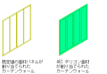

AEC ポリゴンとカーテン ウォール
カーテン ウォールは、パネルや窓、ドアなどのオブジェクトを挿入するための骨組みを提供します。カーテン ウォールを使用して、次のような構造のモデルを作成できます。
AutoCAD Architecture 2021 toolset では、カーテン ウォール オブジェクトは、1 つまたは複数のグリッドで構成されます。各グリッドには、パネルを埋め込んだり、窓やドアなどのオブジェクトを埋め込むことができるセルがあります。AEC ポリゴンは、カーテン ウォール用のパネル面材の作成に最も適しています。
