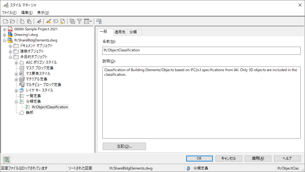

  2. [管理]タブ [スタイルと表示]パネル [スタイル マネージャ]をクリックします.
  3. [スタイル マネージャ]で、 (図面を開く)をクリックします。
  4. C:¥ProgramData¥Autodesk¥ACA <バージョン>¥jpn¥Styles に移動し、IfcPropertySet_Definitions.dwg を開きます。
  5. [スタイル マネージャ]の左ペインで、[IfcPropertySet_Definitions.dwg] [多目的オブジェクト] [分類定義]を展開します。
  6. [分類定義]を右クリックし、[コピー]をクリックします。
  7. スタイルをコピーする図面を右クリックして、[貼り付け]をクリックします。
    スタイルまたは定義が、選択した図面に貼り付けられます。 既に図面に同じ名前のスタイルがある場合は、重複する名前が[読み込み/書き出し - 重複した名前が見つかりました]ダイアログ ボックスに表示されます。
  8. [スタイル マネージャ]の左ペインで、図面 [多目的オブジェクト] [分類定義]を展開し、[IFCObjectClassification]を選択します。
  9. [適用先]タブをクリックし、分類定義を適用するオブジェクトを選択し、[OK]をクリックします。

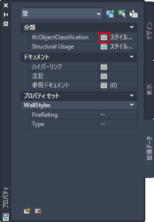

  10. 図面で、分類するオブジェクトを選択します。

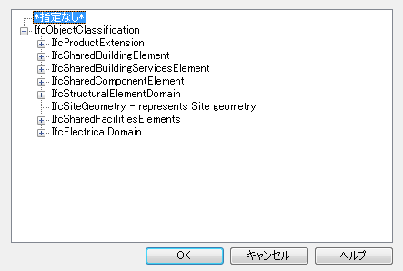

  11. [プロパティ]パレットの[拡張データ]タブの[分類]パネル領域で、[IFCObjectClassification]をクリックし、分類を選択します。
  12. [OK]をクリックします。
